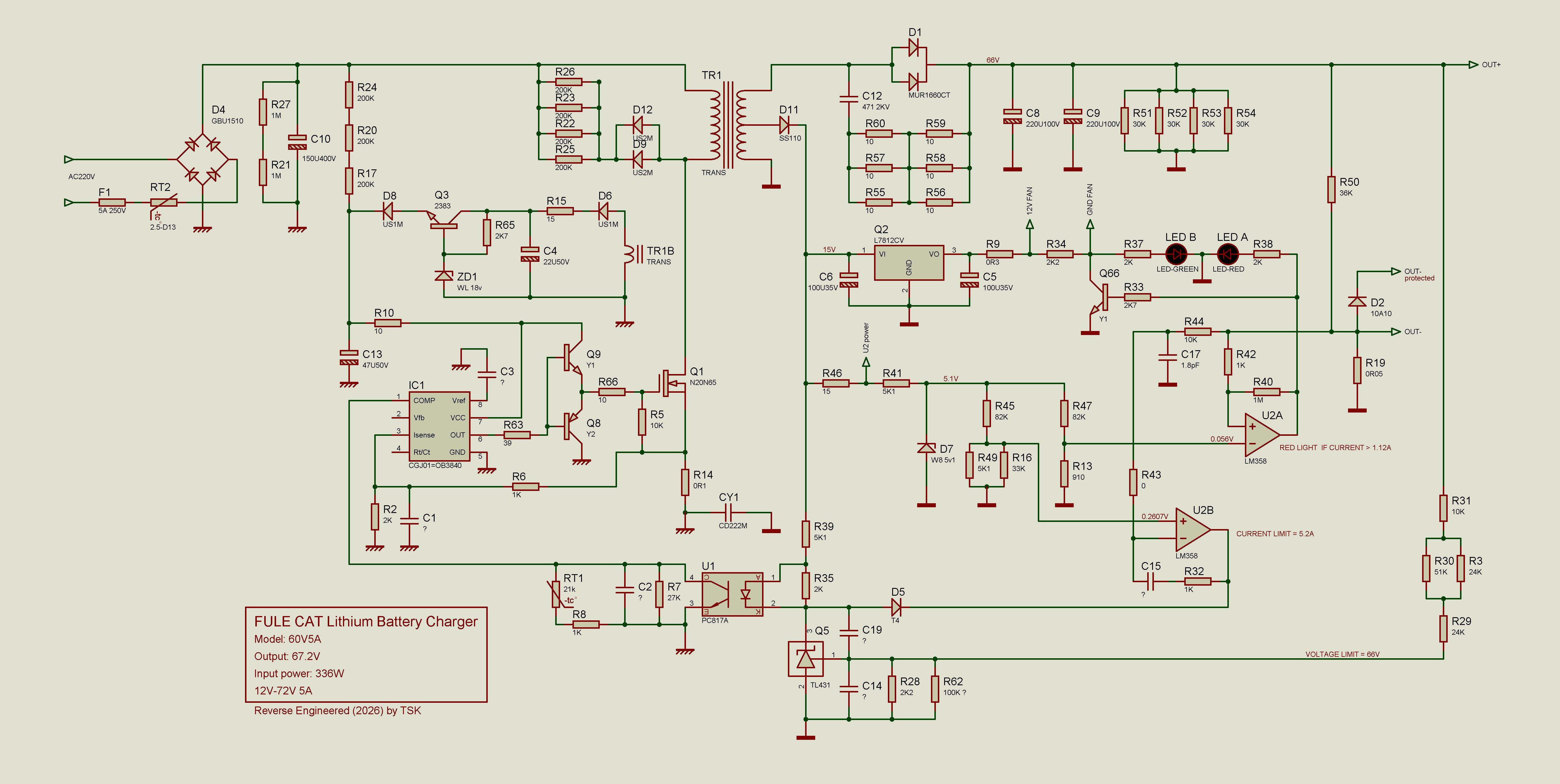

СообщениеДобавлено: 30 май 2026 11:14
Зарегистрирован: 05 дек 2015 16:19
Сообщения: 6
Город: Омск
Не уверен, что по теме, но вдруг кому пригодится. Зарядник для самоката. Перерисовывал для себя, решил поделиться.
Схема зарядного устройства для литиевых батарей FULE CAT 60V5A на ШИМ CGJ01
