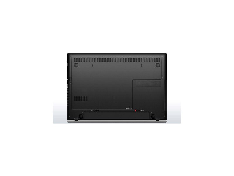

чё то не врубаюсь как вытащить батарею,не застёжек нехрена нету. :sh_ok:

ты думамаешь я идиот? :du_ma_et: нету там нехрена ровный корпус,думал под клавой чё то есть снял клаву и тоже хрен там.
 Заголовок сообщения: Re: как разобрать lenovo b71-80
СообщениеДобавлено: 09 янв 2017 19:17
тем более на картинки не тот зад. :-)
СообщениеДобавлено: 09 янв 2017 19:25
вот правильный зад http://www.ebay.com/itm/1a-8G-Turbo-IBM ... SwBahU0fWo
СообщениеДобавлено: 09 янв 2017 19:51
Этот не лучше?
http://savepic.net/8820998.htm

По ходу он (условно) не съемный как в АСУСах, ну то есть снять можно, но только предварительно разобрав ноутбук. Хотя судя по мануалу он не входит в список узлов CRU. Его можно отключить комбинацией клавиш Fn + S + V. Один вопрос, для чего понадобился демонтаж, если питание с него можно отключить?

аккум там снимается только после разборки, просто вид у него как у "съемного", там даже кабель выходит из батареи и тянется до платы.

всё разобрал.ничего сложного,действительно болты оказались под крышкой,просто смутило,что выглядит акум как съёмный,а не в нутри стоит.тема закрыта.

выше была написанна комбинация цифр,я не проверил,так как у меня он всеравно не включался.разбирается просто сначала снизу все болты,потом клаву,под клавой разьёмы отключить которые без плёнки сверху и снимать верхнию крышку и дальше уже всё видно будет.двд привод прикручен винтом под верхней крышкой.

Если кому интересно: питание батареи на lenovo B71-80 действительно отключается комбинацией fn+s+v и включается обратно при подсоединении зарядки.
Для снятия dvd достаточно снять клавиатуру -3 винта на задней крышке. Винт крепления dvd под клавой.
Саму батарею не снять без снятия верхней крышки.
Ссылка на мануал: https://download.lenovo.com/ibmdl/pub/p ... hmm_en.pdf
