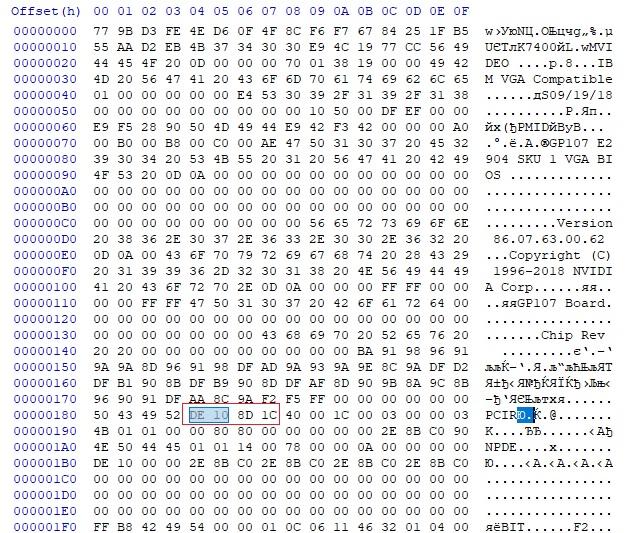

В общем поменял видик на N17P_G1 (был G0) перекинул rh554 на rh553 все то же самое, инициализация есть, экран темнеет, и все. На клавиатуру реакции нет. Биос ведь не надо править под другой чип?

... у N17P_G1 ИД 10DE_1C60 ... а что в вашем биосе написано ? ..

Если смотреть в flash-image-tool то не открывает. Могу приложить дамп родной

... у вас старый чип стоит как GP107 с id 10DE 1C8D ...
